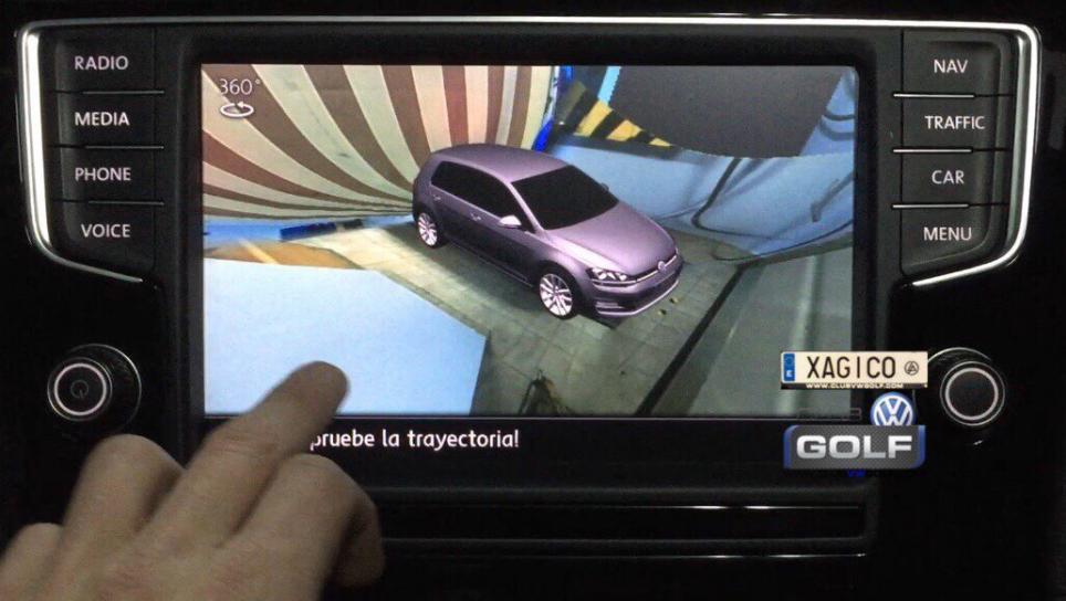

    AreaView 360º 3D en Golf 2014 con Mib2
    Amazing!
